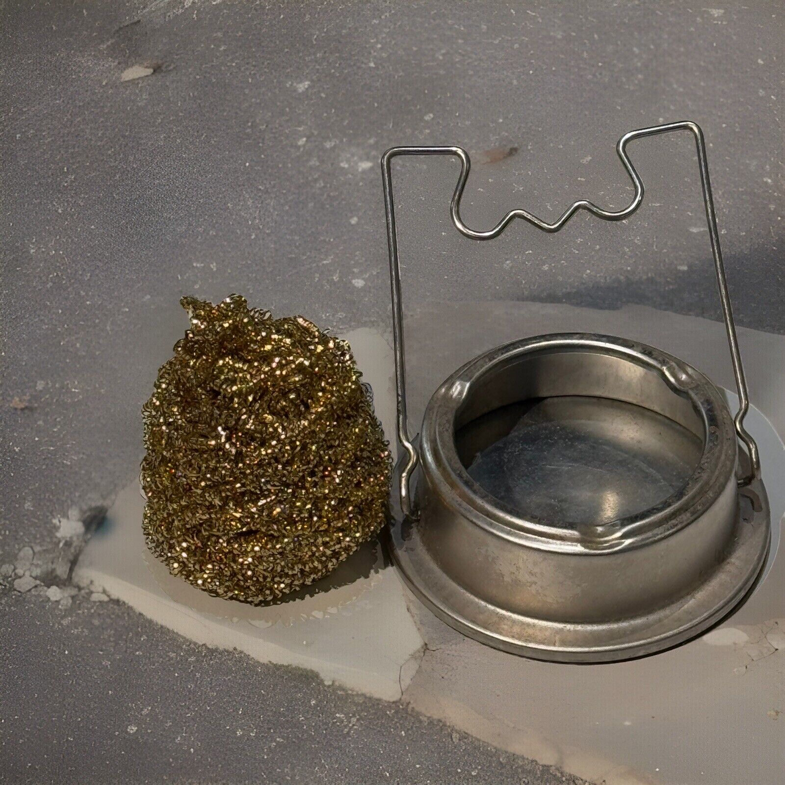

Ich habe mir so einen "Lötkolbenabstreifer" besorgt und füttere ihn ab und an mit einem neuen Edelstahlschwamm aus dem Küchenbedarf...

ich denke, es hat einen Grund, warum die Metallwolle original NICHT aus Edelstahl ist, sondern aus Messing. Das ist weicher als Edelstahl, und kratzt die Verzinnung der Lötspitze nicht ab.
Lötspitzen pflegen (laut einem ERSA-Merkblatt): -vor jedem Lötvorgang die Spitze am feuchtem (nicht nassem) Schwamm oder Metallwolle abstreifen -vor dem Ablegen im Halter die Lötspitze mit frischem Lötzinn benetzen (auch wenn man ausschaltet, das schützt die Spitze) -mit der niedrigstmöglichen Temperatur arbeiten -nicht fest aufdrücken beim Löten -im Standby/bei längerer Nichtnutzung Lötkolbentemperatur runterregeln
Reinigen/Reaktivieren nach Oxidation 1. feucht abwischen 2. mit feiner Messingbürste abbürsten 3. mit chemischem Spitzenreaktivator reinigen 4. Verzinnen mit Lötzinn mit Flussmittelseele
FlorianD schrieb: ich denke, es hat einen Grund, warum die Metallwolle original NICHT aus Edelstahl ist, sondern aus Messing. Das ist weicher als Edelstahl, und kratzt die Verzinnung der Lötspitze nicht ab.
Das klingt einleuchtend; dann besorge ich für den nächsten Austausch mal Messingschwämme... 🙂
Ich habe noch nie diese Messing-Wolle benutzt, sondern meistens feuchte Schwämmchen.
Egal ob nasses oder trockenes Schwämmchen, Messingwolle, Zauberwasser oder Schlangenöl - wichtig ist, daß die Spitze immer gut mit frischem Lötzinn benetzt ist und silbern glänzt, dann korrodiert sie auch nicht. Ist zumindest meine persönliche Erfahrung. Im Notfall hat es bei mir auch Zeitungspapier getan, hauptsache, das überschüssige Lötzinn blieb dran hängen.
Mein alter Ersa-Lötkolben hat damals nach ca. 35 Jahren den Geist aufgegeben, da ist allerdings nichts durchgerostet sondern wohl det Weichmacher aus dem Palstik ausgegast, der brach einfach auseinander.
